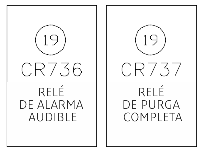

Asignación de una referencia numérica de elemento a un componente
Inserta referencias numéricas con los números de elemento de un componente seleccionado. Seleccione la dirección de la referencia numérica para los componentes con varios números de elemento.
Insertar referencia numérica
  1. Haga clic en la ficha Armariogrupo Insertar implantaciones de componentesReferencia numérica. Buscar
  2. Seleccione el componente para la referencia numérica.

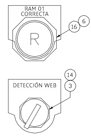

  3. Seleccione la posición de inicio de la directriz.
  4. Si el componente cuenta con varios números de elemento, escriba D y escriba una letra para seleccionar entre las opciones disponibles de dirección de la referencia numérica.
  5. Seleccione el resto de puntos de la directriz.
  6. Pulse Intro para completar la directriz e insertar las referencias numéricas.
  7. Seleccione otro componente o pulse Intro para salir del comando.
Inserción de referencia numérica sin directriz
  3. Seleccione la ubicación de la referencia numérica.
  4. Pulse Intro.
  5. Seleccione otro componente o pulse Intro para salir del comando.
