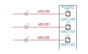

Cuadro de diálogo Números de cable de E/S de PLC
Inserta números de cable en función de los valores de la dirección de E/S de PLC conectada.
Buscar
 Comando:  AEPLCWIRENO
Los números de cable se insertan como fijos. Si posteriormente se ejecuta un nuevo etiquetado de los números de cable, los números fijos no cambian.
Formato de etiqueta de cable E/S:
Permite especificar el formato de etiqueta de cable del cable de PLC.
Predefinido:
Permite utilizar una coincidencia exacta de número de cable en la dirección. Las opciones son I:%n o O:%n.
Nota: En numeraciones de cables automáticas basadas estrictamente en la dirección de E/S real, abra el cuadro de diálogo Propiedades del dibujo y haga clic en la ficha Número de cable. En la sección Numeración de cables, seleccione Buscar dirección de E/S al insertar.
