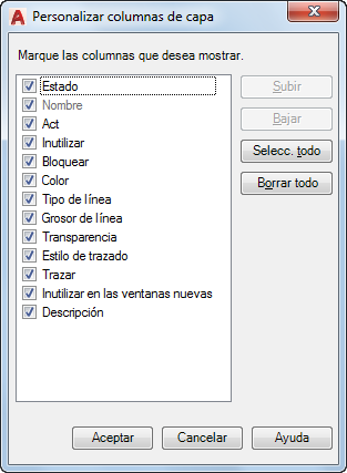

Controla la visualización y el orden de las columnas en el Administrador de propiedades de capas.
CAPA (comando) Buscar: .
Se muestran las siguientes opciones.
Define las columnas que se muestran en el Administrador de propiedades de capas para la ficha Modelo o la ficha de presentación actual.
Mueve la columna seleccionada a la izquierda en el Administrador de propiedades de capas.
Mueve la columna seleccionada a la derecha en el Administrador de propiedades de capas.
Selecciona todas las columnas de la lista.
Anula la selección de todas las columnas de la lista.
