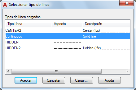

Muestra los tipos de línea disponibles en el dibujo actual.
CAPA (comando) Buscar
Especifique un tipo de línea para asignarlo a la capa.
Se muestran las siguientes opciones.
Muestra la lista de los tipos de línea cargados en el dibujo actual.
Muestra el cuadro de diálogo Cargar o volver a cargar tipos de línea, que permite cargar los tipos de línea seleccionados en el dibujo y añadirlos a la lista de tipos de línea.
