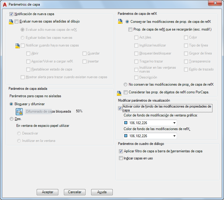

Controla cuándo se produce una notificación de nuevas capas, el comportamiento de capa cuando se aísla alguna capa, si los filtros de capa están aplicados a la barra de herramientas Capas y el color de fondo de las modificaciones de ventanas gráficas en el Administrador de propiedades de capas.
Se muestran las siguientes opciones.
Controla la evaluación y notificación de las capas nuevas basándose en los parámetros de LAYEREVAL del archivo DWG.
Comprueba las nuevas capas que se han añadido al dibujo. (LAYEREVAL = 0)
Comprueba las nuevas capas que se han añadido a referencias externas asociadas. (LAYEREVAL = 1)
Comprueba todas capas nuevas que se han añadido al dibujo, incluidas las nuevas capas añadidas a referencias externas asociadas. (LAYEREVAL = 2)
Activa la notificación de nueva capa. (LAYERNOTIFY = 0)
Muestra la notificación de nueva capa cuando hay nuevas capas al utilizar el comando ABRE. (LAYERNOTIFY = 2)
Muestra la notificación de nueva capa cuando hay nuevas capas al asociar o volver a cargar referencias externas. (LAYERNOTIFY = 4)
Muestra la notificación de nueva capa al restablecer estados de capas. (LAYERNOTIFY = 8)
Muestra la notificación de nueva capa cuando hay nuevas capas al utilizar el comando GUARDAR. (LAYERNOTIFY = 16)
Muestra la notificación de nueva capa cuando hay nuevas capas al utilizar el comando INSERT. (LAYERNOTIFY = 32)
Muestra la notificación de nueva capa cuando hay nuevas capas al utilizar el comando TRAZAR. (LAYERNOTIFY= 1)
Controla los parámetros de las capas que no se han aislado:
Selecciona Bloquear y difuminar como método del aislamiento.
Desactiva las capas no seleccionadas.
Desactiva las capas no seleccionadas (en el espacio papel).
Inutiliza en la ventana las capas no seleccionadas (en el espacio papel).
Controla la visualización de las modificaciones de propiedades de capa de refX en el dibujo actual.
Controla la visualización de las modificaciones de propiedades de capa de refX. Las propiedades de las capas que dependen de refX no se cargan de nuevo. Los cambios que se realicen en las propiedades de capa de refX se conservan (similar al parámetroVISRETAIN =1).
Activa la recarga automática de las propiedades de capa de refX (VISRETAINMODE se establece por defecto en 0, lo que indica que no se ha sincronizado ninguna propiedad de capa de referencia).
El parámetro de capa de refX Act./des. se recarga automáticamente para coincidir con los parámetros de capa del dibujo de refX.
El parámetro de capa de refX Inutilizar/reutilizar se recarga automáticamente para coincidir con los parámetros de capa del dibujo de refX.
El parámetro de capa de refX Bloquear/desbloquear se recarga automáticamente para coincidir con los parámetros de capa del dibujo de refX.
El parámetro de capa de refX Trazar/sin trazar se recarga automáticamente para coincidir con los parámetros de capa del dibujo de refX.
El parámetro de capa de refX Inutilizar en las ventanas nuevas se recarga automáticamente para coincidir con los parámetros de capa del dibujo de refX.
El parámetro de capa de refX Descripción se recarga automáticamente para coincidir con los parámetros de capa del dibujo de refX.
El parámetro de capa de refX Color se recarga automáticamente para coincidir con los parámetros de capa del dibujo de refX.
El parámetro de capa de refX Tipo de línea se recarga automáticamente para coincidir con los parámetros de capa del dibujo de refX.
El parámetro de capa de refX Grosor de línea se recarga automáticamente para coincidir con los parámetros de capa del dibujo de refX.
El parámetro de capa de refX Transparencia se recarga automáticamente para coincidir con los parámetros de capa del dibujo de refX.
El parámetro de capa de refX Estilo de trazado se recarga automáticamente para coincidir con los parámetros de capa del dibujo de refX.
Controla las propiedades de las capas que dependen de refX y todos los cambios realizados en la capa que depende de refX del dibujo actual solo son válidos en la sesión actual y no se guardan en el dibujo. (Similar a VISRETAIN establecido en 0).
Controla la visualización de las propiedades de objetos en las capas a las que se hace referencia (variable de sistema XREFOVERRIDE). Los objetos se tratan como si sus propiedades se hubiesen establecido en PorCapa y cada capa de referencia externa puede tener su propio conjunto de modificaciones de capa.
Controla el resaltado de color de fondo de las modificaciones de ventana gráfica y refX.
Muestra una lista de colores y el cuadro de diálogo Seleccionar color, en el que puede seleccionar un color de fondo para las modificaciones de ventanas gráficas.
Muestra una lista de colores y el cuadro de diálogo Seleccionar color en el que puede seleccionar un color de fondo para las modificaciones de refX.
Determina si desea aplicar el filtro de capa actual a la lista de capas que se muestra en la barra de herramientas Capas, además de a la lista en el Administrador de propiedades de capas.
Muestra iconos en la vista de lista para indicar la existencia de capas vacías. En un dibujo con un gran número de capas, desactive esta opción para mejorar el rendimiento.
