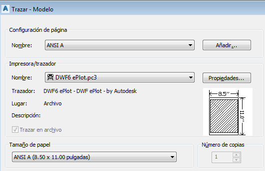

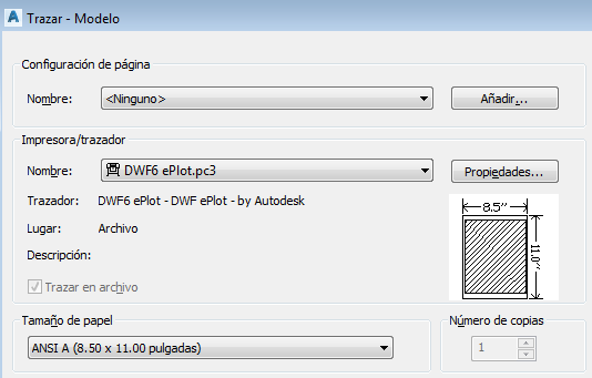

Configuración de página en los dibujos creados a partir de archivos de plantilla de dibujo (DWT)
    Selección de una configuración de página en Autodesk Civil 3D 2019
  • Al abrirse en Autodesk Civil 3D, los dibujos creados con archivos DWT de AutoCAD Civil 3D 2017 y AutoCAD Civil 3D 2018 pueden mostrar por defecto la configuración de página <Ninguno> en el cuadro de diálogo Trazado y no conservar el nombre de una nueva selección (vuelven a la selección <Ninguno>) si se selecciona otra configuración de página en la lista.
    Para resolver este problema, las definiciones de configuración de página que desee utilizar se deben volver a guardar en Autodesk Civil 3D 2019.
    1. Haga clic en la ficha Salida grupo Trazado Administrador de configuraciones de página para mostrar el cuadro de diálogo Administrador de configuraciones de página.
    2. Seleccione la configuración de página que desea utilizar.
    3. Haga clic en Modificar para mostrar el cuadro de diálogo Configuración de página y, a continuación, pulse Aceptar.
    4. Repita este proceso con cada configuración de página que desee utilizar.
      Cuando haya vuelto a guardar una configuración de página, al abrir el cuadro de diálogo Trazar y seleccionar la configuración de página, la selección se mantiene.
