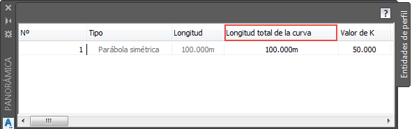

- Se ha incluido una nueva propiedad, Longitud total de la curva, en la vista Entidades de perfil y en el cuadro de diálogo Parámetros de composición de perfil cuando se utilice la vista Basado en entidad de Herramientas de composición de perfil. Con este valor se muestra la longitud total de la curva vertical.
La propiedad existente, Longitud, muestra la longitud de la parte resuelta de la geometría curva, como, por ejemplo, cuando las tangentes se enlazan a lo largo de las curvas.
- La propiedad Longitud total de la curva está disponible para todas las curvas verticales.
- La propiedad Longitud total de la curva se puede editar para las curvas verticales parabólicas fijas y circulares fijas que se creen mediante la especificación de un punto alto o bajo.
Para obtener más información, consulte Cuadro de diálogo Parámetros de composición de perfil y Vista Entidades de perfil.

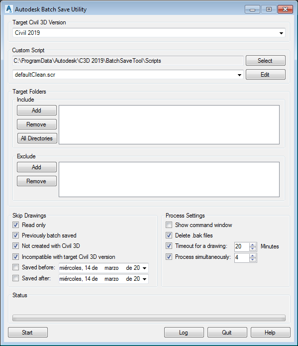

- Abra y guarde varios archivos de plantilla y de dibujo a la vez en una determinada versión de Civil 3D mediante Autodesk Batch Save Utility. También puede ejecutar secuencias de comandos personalizadas como parte de la operación por lotes. Para obtener más información, consulte Acerca de Autodesk Batch Save Utility.

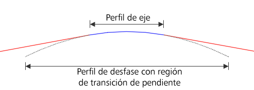

- Los acuerdos verticales se crean ahora en las regiones de transición de talud para los perfiles de desfase. Para obtener más información, consulte Acerca de la creación de perfiles de desfase.
