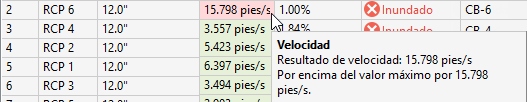

Velocidad
Muestra la velocidad del caudal.
Si la velocidad está por debajo de la velocidad mínima o por encima de la velocidad máxima especificada en la Configuración, esta columna aparece sombreada en rojo. Cuando coloca el cursor encima de la celda, se muestra la información de herramientas que indica la cantidad a la que la velocidad está por debajo de la mínima o por encima de la máxima.
