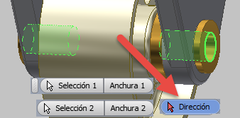

    Si no se puede determinar la dirección de las selecciones como, por ejemplo, cuando se mide entre dos operaciones cilíndricas, se le pedirá que realice una selección para definir la dirección de la acumulación.
    Utilice uno de los siguientes métodos para definir la dirección:
    • Plano: el vector normal exterior define la dirección.
    • Cilindro y Cono: el eje define la dirección.
    • Arista lineal: la arista define la dirección.
    • Nota: Las operaciones de anchura son dos planos paralelos con vectores normales exteriores que apuntan en direcciones opuestas. Para satisfacer las selecciones de anchura, seleccione superficies paralelas con normales exteriores opuestas. Pulse y mantenga pulsada la tecla Ctrl antes de seleccionar el primer plano para activar automáticamente el modo de anchura.

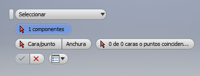

  2. Haga clic en la lista desplegable junto a las Restricciones o uniones de ensamblaje y cambie a la opción Seleccionar.
    Nota: Si el ensamblaje no contiene ninguna información de restricción ni de unión, la opción Seleccionar está activa.
    La pieza asociada a la primera operación se incluye automáticamente en el contorno y el aspecto cambia temporalmente a transparente.
  3. Seleccione la pieza opuesta a la separación que se va a analizar que está enlazada a la primera pieza. El aspecto de la pieza seleccionada cambia a transparente. Siga seleccionando piezas hasta que haya seleccionado todas las piezas del contorno. La última pieza seleccionada es la que contiene la segunda operación del hueco que se está analizando.
    La barra de herramientas pequeña muestra el número de piezas seleccionadas. Si selecciona la pieza equivocada, reinicie el proceso seleccionando Componentes en la barra de herramientas pequeña.

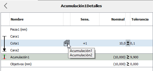

Refinado del contorno de cota, los tipos de tolerancia, y los valores de tolerancia
Cuando haya completado la definición del contorno de la pieza, Análisis de tolerancia mostrará las cotas entre las operaciones seleccionadas en las piezas y creará una tabla de análisis de acumulación preliminar en el panel Detalles de acumulación.
A continuación, revise las cotas y tolerancias para cada pieza y compruebe que coincidan con el esquema de acotación real o deseada para la pieza. Las cotas de Análisis de tolerancia iniciales representan el esquema de acotación óptimo para minimizar la variación de la acumulación. Cualquier operación que añada para incluir más cotas únicamente añadirá variación extra a los resultados de acumulación. Por ejemplo, las cotas que se encuentran en el dibujo.
Consejo: Para cambiar el tamaño de las anotaciones de cota que se muestran en el modelo, ajuste el parámetro de escala de anotación en el cuadro de diálogo Configuración. También puede cambiar el color de la anotación en el cuadro de diálogo Configuración.

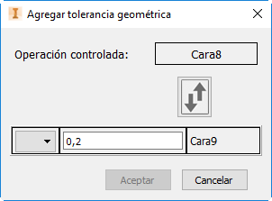

    Seleccione Geometría para abrir el cuadro de diálogo Agregar tolerancia geométrica.
    Nota: La opción Geometría no está disponible para aristas, vértices o puntos.
La operación que aparece en el cuadro de valor superior se supone que se controla mediante la definición de la tolerancia en el rectángulo de tolerancia (Cara 1 y Cara 3 en la imagen anterior). Si el pedido es incorrecto, utilice el botón para invertir las operaciones.
Utilice el desplegable de la parte izquierda del rectángulo de tolerancia para elegir el tipo de control y definir el valor de tolerancia deseado. En algunos casos, se puede añadir un modificador material al elemento que se está controlando o a la operación de referencia. Para añadir un modificador material, utilice la lista desplegable junto al nombre de tolerancia u operación de referencia respectivamente.

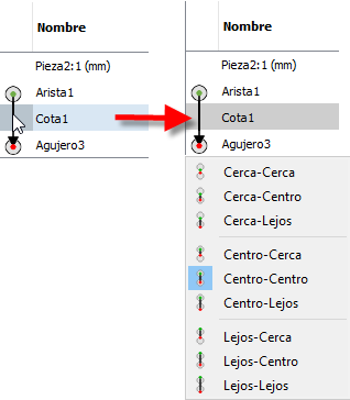

  • Para cambiar el archivo adjunto de cotas de o a operaciones de tamaño (operaciones de anchura o cilíndrico), seleccione la línea situada a la izquierda de la cota de la tabla tal como se muestra en la siguiente imagen.
    Si tanto la operación por encima como por debajo de la cota es una operación de tamaño, existen varias opciones. La primera indica si el origen de la cota debería asociarse a Cerca, Centro o Lejos de la operación inmediatamente sobre la cota. El segundo elemento es para el enlace a la operación justo debajo de la cota. Si solo una de las operaciones es una operación de tamaño, solo hay tres opciones en la lista.

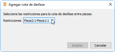

Análisis de tolerancia presupone que las superficies de restricción seleccionadas durante la definición del contorno de acumulación son coincidentes, pero puede usar el comando Agregar desfase para especificar la distancia o el desfase entre las piezas con una tolerancia asociada.
Los usos de Agregar desfase incluyen el control de la distancia entre las piezas durante el ensamblaje, tales como un engranaje en un árbol de transmisión o la adición del grosor de una operación de revestimiento a una o ambas piezas que no se incluyen en el modelo. Especificar un valor negativo para el desfase provoca que la superficie de una pieza se extienda hacia la superficie de la otra, aunque esta opción no se suele utilizar.
Haga clic en Añadir desfase en la ficha Análisis > panel Acumulación. Aparece el cuadro de diálogo Agregar cota de desfase.
Haga clic en la lista desplegable para mostrar todas las restricciones del ensamblaje definidas para la acumulación actual. Haga clic en una entrada y, a continuación, haga clic en Aceptar para añadir una fila entre dos piezas en la tabla de detalles de acumulación con el prefijo Desfase. Especifique un valor nominal y la tolerancia de la distancia. Para eliminar un desfase, haga clic con el botón derecho en la fila y seleccione Suprimir.
Un desfase no se puede definir si una de las operaciones a las que se hace referencia mediante una restricción es una operación de tamaño. Por ejemplo, en un cilindro o una anchura con una cota de tamaño asociada. Dichos ejemplos se muestran en una fuente de letra de color gris claro. Si todas las restricciones del ensamblaje en la acumulación actual implican una operación de tamaño, se muestra el mensaje El desfase no se puede aplicar a operaciones de tamaño.Se muestra en el cuadro de diálogo Agregar cota de desfase y el botón Aceptar está desactivado.
