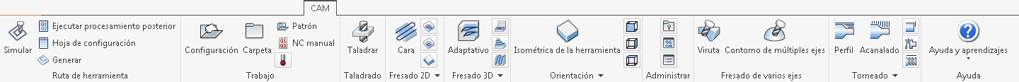

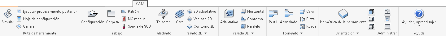

A continuación se encuentran las cintas de opciones de comandos y los comandos que se ofrecen para las tres versiones distintas de Autodesk HSM:
La cinta de opciones de comandos de Inventor HSM Express
La cinta de opciones de comandos de Inventor HSM Professional

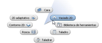

Seleccione la operación que desea realizar en la pieza de trabajo. Para ello, haga clic en el icono correspondiente de la cinta de opciones de comandos. En este ejemplo, haría clic en ficha CAM panel Fresado 2D Vaciado 2D .
Recuerde: Como alternativa, puede hacer clic con el botón derecho en un área vacía de la ventana gráfica para mostrar el menú de comandos frecuentes de Inventor y hacer clic en el nodo del menú de comandos frecuentes correspondiente.

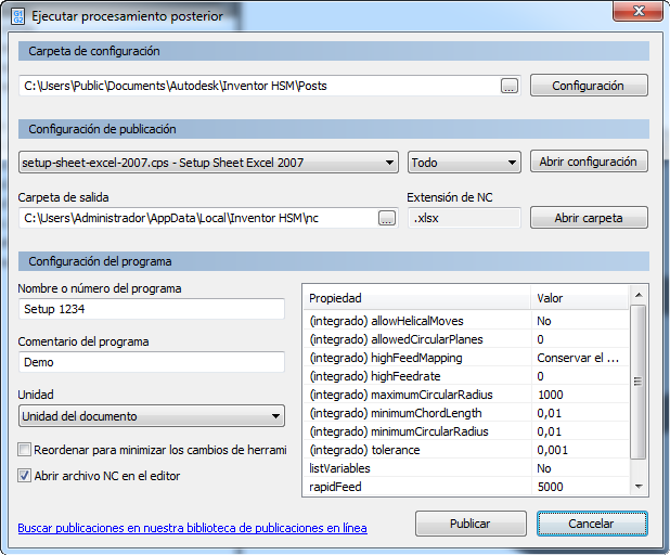

Procesamiento posterior
Autodesk HSM se suministra con un gran número de posprocesadores personalizables que se pueden invocar al seleccionar una o más operaciones del Navegador de CAM y al hacer clic en la ficha CAM panel Ruta de herramienta Posprocesamiento en la cinta de opciones CAM.
