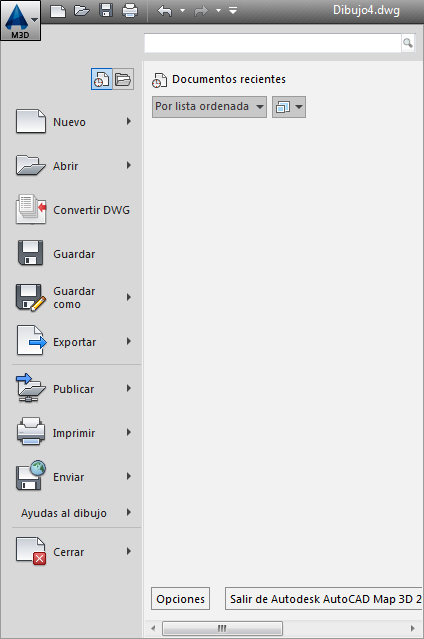

Menú de la aplicación
El menú de la aplicación incluye el campo de búsqueda y los comandos relacionados con el archivo. Opciones muestra el cuadro de diálogo Opciones de AutoCAD, que controla elementos como el color de fondo de los mapas.
Para utilizar el menú de la aplicación
  1. Haga clic en para ver el menú de la aplicación.
  2. Opte por una de las posibilidades siguientes:
    • Haga clic en un comando o elemento de submenú a la izquierda del menú de la aplicación.
    • Para emitir un comando diferente, escriba su nombre en el campo Buscar. Consulte Búsqueda de comandos.
    • Para cambiar entre la visualización de documentos recientes y abiertos, haga clic en los iconos situados en la parte superior de la lista de comandos de la izquierda.
      Puede ver los documentos recientes como una lista ordenada, o bien por tamaño, tipo o fecha de acceso. Puede ver iconos o imágenes grandes o pequeños de cualquier lista.
    • Para cambiar los parámetros de AutoCAD, haga clic en Opciones. Véase Opciones.
Barra de herramientas de acceso rápido
Coloque los comandos que utiliza con mayor frecuencia en la Barra de herramientas de acceso rápido. Puede mostrar la barra de herramientas en la parte superior de la ventana de la aplicación o justo debajo de la cinta de opciones.
Para personalizar la Barra de herramientas de acceso rápido
  1. Haga clic en la flecha hacia abajo junto a la Barra de herramientas de acceso rápido actual.
    • Para añadir un comando a la Barra de herramientas de acceso rápido, seleccione cualquier comando que se enumere.
    • Para eliminar un comando seleccionado de la Barra de herramientas de acceso rápido, haga clic en él para borrar la marca.
    • Para mover la Barra de herramientas de acceso rápido debajo del área de la cinta de opciones, seleccione Mostrar debajo de la cinta de opciones.
