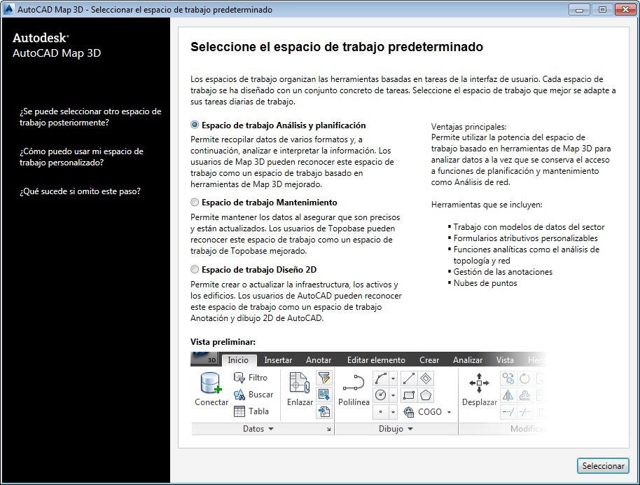

AutoCAD Map 3D toolset se proporciona con espacios de trabajo predefinidos. Cada espacio de trabajo organiza y muestra los comandos y las barras de herramientas de forma diferente. Cuando inicia AutoCAD Map 3D toolset por primera vez, se le solicita que elija el espacio de trabajo por defecto.
Para cambiar el espacio de trabajo predeterminado
  1. Haga clic en la ficha Ayuda > Descripción de la interfaz de usuario > Seleccionar espacio de trabajo .
  2. Seleccione un espacio de trabajo por defecto.
    La próxima vez que inicie AutoCAD Map 3D toolset, se abrirá el nuevo espacio de trabajo por defecto.

Para cambiar el espacio de trabajo durante una sesión
  1. Haga clic en la entrada del espacio de trabajo en la barra de herramientas de acceso rápido o la barra de estado.
  2. Seleccione el espacio de trabajo más adecuado para el trabajo que va a realizar.
    • Espacio de trabajo Diseño 2D de la cinta de opciones: personalizado para los usuarios familiarizados con la cinta de opciones de AutoCAD que trabajan principalmente con datos de dibujo.
    • Espacio de trabajo Análisis y planificación de la cinta de opciones: personalizado para los comandos de AutoCAD Map 3D toolset. En la mayoría de los manuales de aprendizaje y vídeos se presupone que se está utilizando este espacio de trabajo.
    • Espacio de trabajo Mantenimiento: personalizado para quienes utilizan un modelo de sector empresarial. Cuando se abre un dibujo que utiliza este modelo, AutoCAD Map 3D toolset le solicita que cambie a este espacio de trabajo.
    • Map clásico: interfaz guiada por el menú de versiones anteriores del producto. Algunos de los comandos nuevos no están disponibles en este espacio de trabajo.
