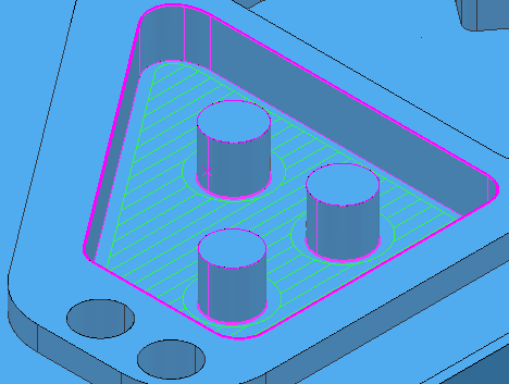

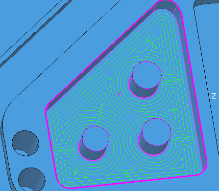

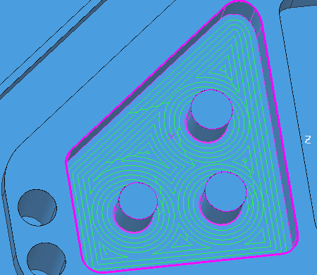

Estilo plano — Seleccione el estilo de desfase o raster que se va a utilizar para la eliminación del material.
Seleccione un estilo de entre los siguientes:
Esto produce una trayectoria, que:
pero incrementa el número de levantadas de herramienta.
