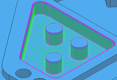

Utilice la estrategia de Acabado de figuras para realizar las pasadas de acabado o semi-acabado en las paredes y los planos de las figuras de cajera y saliente.
