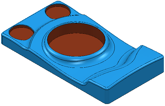

- Seleccionar los componentes invertidos visibles — Haga clic para seleccionar los componentes invertidos en la orientación de la vista actual.
Por ejemplo, los componentes invertidos no seleccionados aparecen como:
Al utilizar la opción, los componentes invertidos seleccionados aparecen como:
Se puede utilizar con Invertir la orientación de la selección (en el menú contextual de Modelo) para invertir todas las superficies orientadas incorrectamente. La calidad de la selección depende de la calidad del modelo. Cuando utiliza esta opción, si hay huecos en las superficies que revelan superficies interiores, estas superficies también se seleccionan.
