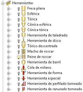

Los proyectos pueden contener directamente muchas herramientas. Las herramientas aparecen en el explorador en la rama de Herramientas. Las herramientas están frecuentemente asociadas a una trayectoria, aunque no tienen porqué estarlo.
Las herramientas se controlan en la pestaña de Herramienta, menús contextuales, y cuadros de diálogo individuales para cada tipo de herramienta.
Cada tipo de herramienta tiene un icono distinto:
Fresa plana —
Herramienta esférica —
Herramienta tórica —
Herramienta cónico esférica —
Herramienta cónico tórica —
Herramienta de taladrado —
Herramienta de disco —
Herramienta tórica descentrada —
Herramienta de macho de roscar —
Herramienta de fresa de rosca —
Herramienta de barril —
Herramienta de cola de milano —
Herramienta de forma —
Herramienta de enrutamiento —
Herramienta de perfilado torneado —
Herramienta de ranurado torneado —
Las herramientas no válidas se indican con un signo de exclamación rojo .
