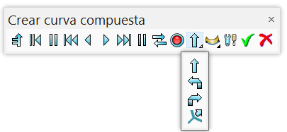

  3. Haga clic en la pestaña de Editor de curvas > panel de Crear > Curvas > Compuesto.
    Se abre la barra de herramientas de Crear curva compuesta.

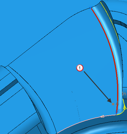

  4. Haga clic en en la barra de herramientas de Dirección.
  5. Haga clic en la superficie cerca de .
    Se selecciona el borde derecho de la superficie.
    • El rojo indica la curva de superficie seleccionada.
    • El rosa indica la superficie que sigue el dibujo automático.
    • El amarillo indica una superficie alternativa.
    • Gris indica una superficie alternativa para la curva actual. Se trata de una opción de uso poco probable porque devuelve al punto inicial, pero a lo largo de la otra superficie. Para más información, consulte Seleccionar curvas para crear una curva compuesta.

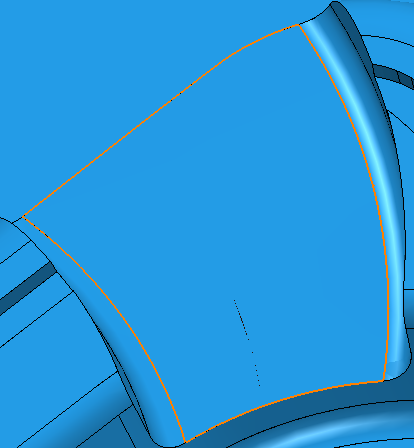

  6. Haga clic en en la barra de herramientas de Crear curva compuesta para crear la ruta automática.
    Utilice la tecla de Esc o haga clic en (junto al indicador de progreso) si desea parar la creación de la curva compuesta.

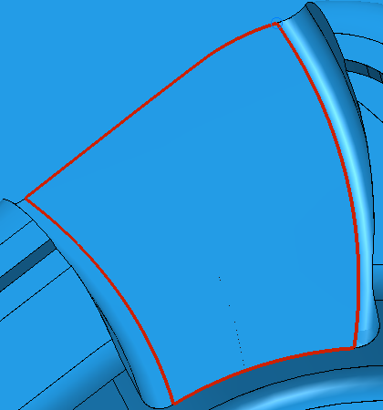

  7. Haga clic en en la barra de herramientas de Crear curva compuesta.
  8. Haga clic en la pestaña de Editor de curvas > panel de Finalizar > Aceptar.
    Se crea un patrón embebido que sigue los bordes de la superficie.
