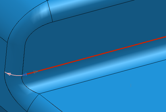

Barra de herramientas de dirección de curva compuesta
Al pasar el cursor por encima de Dirección en la barra de herramientas de Crear curva compuesta, se visualiza la barra de herramientas de Dirección. Utilice la barra de herramientas para determinar la dirección predeterminada en un punto de ramificación.
Haga clic en Recta para dar:
Nota: El rosa indica la dirección que sigue el dibujo automático. El amarillo indica una alternativa.
Haga clic en Izquierda para dar:
Haga clic en Derecha para dar:
Haga clic en Detener en ángulo de discontinuidad para dar:
Esto es lo mismo que Recta siempre que el ángulo en el punto de ramificación sea menor que el ángulo de discontinuidad especificado en la página Creador de curva compuesta del cuadro de diálogo de Opciones . Sin embargo, se detiene si el ángulo en el punto de ramificación es mayor que el ángulo de discontinuidad especificado.
Haga clic en la curva rosa para dar:
En este caso, la curva compuesta se extiende hasta el punto . Como el ángulo en el punto de ramificación es mayor que el ángulo de discontinuidad, el creador de la curva compuesta extiende la curva desde el otro extremo (punto ).
