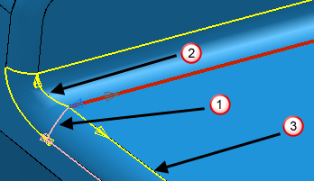

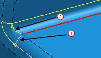

Si selecciona la superficie alrededor de .
Con Solo seguir los bordes seleccionado:
Puede seleccionar bordes de superficie (), pero no los elementos internos de la superficie.

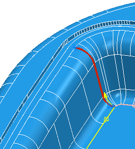

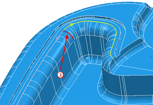

Con Solo seguir los bordes sin seleccionar y la estructura alámbrica como se muestra:
Puede seleccionar bordes de superficie o elementos internos de la superficie ().

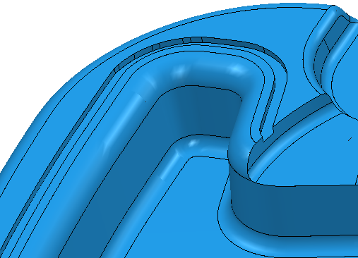

Con Solo seguir los bordes sin seleccionar, puede crear curvas como:
o bien:
