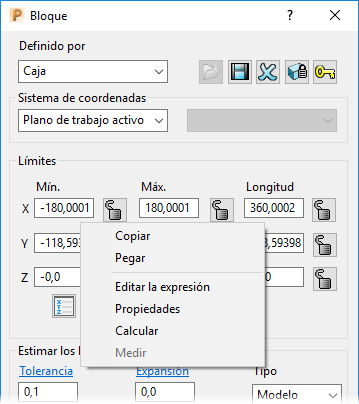

Menús contextuales del cuadro de diálogo
Haga clic con el botón derecho del ratón en un campo de texto de un cuadro de diálogo para mostrar el menú contextual.
Copiar — Seleccione esta opción para copiar el valor del campo sobre el portapapeles.
Pegar — Seleccione esta opción para pegar el valor desde el portapapeles hasta este campo.
Editar la expresión — Seleccione esta opción para abrir la barra de herramientas del Editor de expresión y poder crear, editar y calcular las expresiones.
Propiedades — Seleccione esta opción para mostrar la información acerca del campo. El cuadro de diálogo presenta lo siguiente:
Calcular — Seleccione esta opción para abrir el cuadro de diálogo de Calculadora estándar.
Medir — Seleccione esta opción para abrir la pestaña Herramientas de medición.
