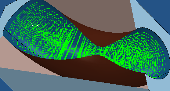

Utilice la estrategia Desbaste de conductos para eliminar volumen del interior de un conducto.
PowerMill comienza a mecanizar el conducto con una estrategia de 3 ejes si puede:

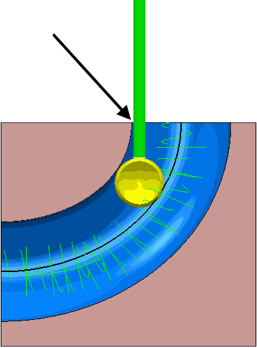

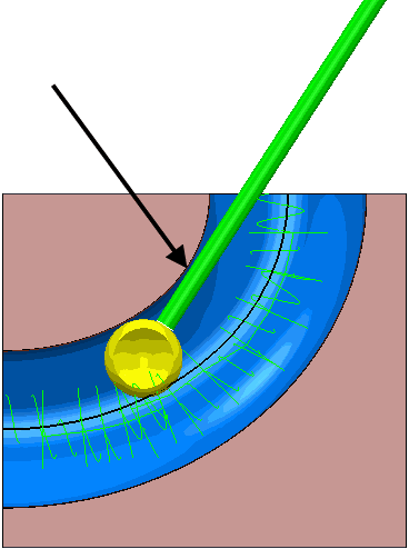

Cuando la trayectoria ya no se puede crear sin una colisión, PowerMill crea automáticamente un eje de herramienta que permite mecanizar más ejes 3+2. Esto continúa hasta el conducto y PowerMill crea entonces una estrategia de 5 ejes si es necesario:

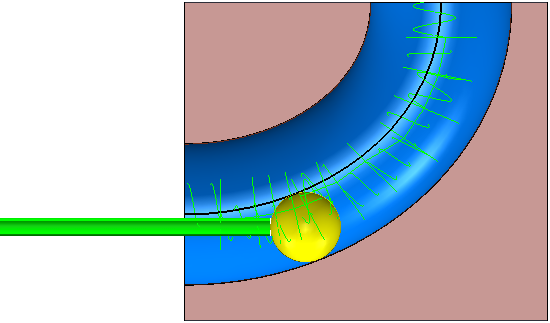

Cuando ya no se puede crear ninguna trayectoria al acceder a un lado del conducto, PowerMill accede al conducto desde el otro extremo y aplica el mismo principio de mecanizado con estrategias de ejes 3+2 cuando sea posible.
