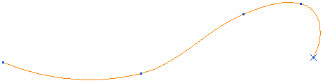

Seleccione una opción del menú de Curvas para crear curvas Bézier, curvas compuestas, elipses, espirales, hélices o secciones planas.
Esto crea una curva al unir los puntos especificados por el usuario.

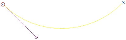

Las curvas Bézier son curvas cúbicas paramétricas. La porción de la curva entre los puntos es un tramo. Cada tramo está definido por un punto inicial y final, una tangente inicial y final, y una magnitud inicial y final. En la creación, hay continuidad de tangencia entre tramos.
Al seleccionar la curva y luego un punto en la curva, se muestra el punto, la tangente y la magnitud.

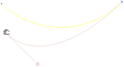

Mover el punto inicial/final:

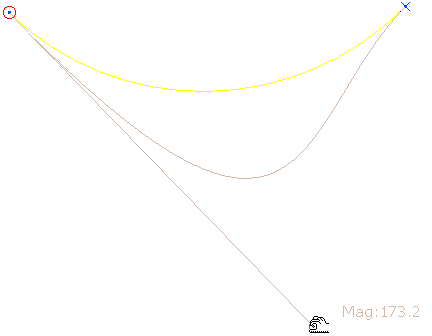

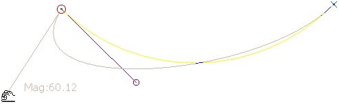

Cambiar la dirección de la tangente:
Cambiar la magnitud de la tangente:
