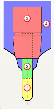

La parte de corte de la herramienta es amarilla, la no cortante verde y el portaherramientas rosa.

Ensamblaje de herramienta — Este área muestra las partes definidas del ensamblaje de herramienta además del perfil del portaherramientas.
herramienta
caña
portaherramientas
