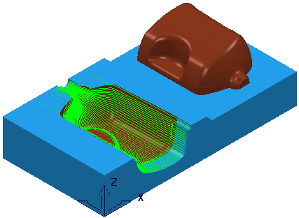

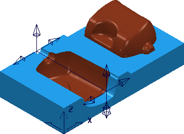

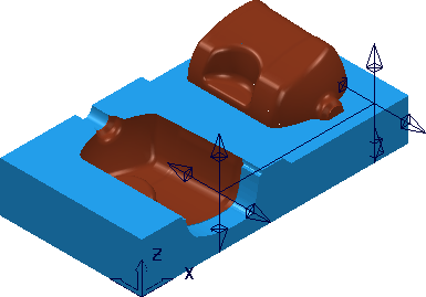

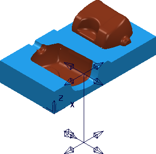

Utilice la página de Acabado por proyección de línea para proyectar un patrón cilíndrico sobre el modelo. El centro de este cilindro es el foco del patrón y se define por los valores de Acimut y Elevación. El rango del patrón se describe en términos de la altura y los límites angulares.

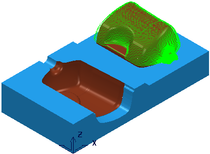

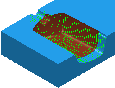

Esto permite la proyección a/desde una línea que no sea vertical (normalmente horizontal). Imagine el mecanizado de la mitad de un cilindro en un plano. Proyecte Hacia dentro para un cilindro macho, Hacia fuera para uno hembra. Un ángulo de Elevación de 90 hace que la línea de proyección sea horizontal y produce segmentos de trayectoria a lo largo del cilindro.
