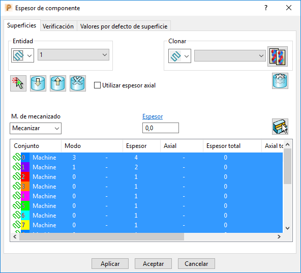

Cuadro del diálogo de Espesor de componente
La pestaña de Superficies permite asignar espesores a los componentes, como las superficies del modelo. Es posible especificar un espesor único o un Espesor axial y un Espesor radial distintos. También puede asignar espesores distintos a los componentes dependiendo de las trayectorias o de los límites que los utilizan.
Nota: El Espesor general es la suma de los componentes individuales. Por ejemplo, un Espesor general de 0.5 y un Espesor de componente de 0.2, implica que el espesor total es de un 0.7 en el componente.
Utilice la zona de Entidad para asociar los datos de espesor con una trayectoria o límite específico. La zona de Entidad recoge las siguientes opciones:
— Seleccione la trayectoria o el límite para asociar los datos de espesor con una trayectoria o un límite.
— Seleccione una entrada de la lista para determinar a qué trayectoria o límite hace referencia el conjunto actual de espesores del componente. Esta lista contiene trayectorias o límites, dependiendo de la selección realizada en la lista desplegable.
Utilice la zona de Clonar para copiar todos los datos de espesor de una trayectoria, un límite o el conjunto de verificación existente. La zona de Clonar presenta las siguientes opciones:
— Seleccione una opción de la lista para especificar si los datos de espesor del componente están copiados de una trayectoria , del conjunto de verificación o de un límite .
— Seleccione la trayectoria, el límite o el conjunto de verificación de la lista que tiene el espesor de componente que desea copiar. Esta lista contiene trayectorias, conjuntos de verificación o límites, dependiendo de la selección realizada en la lista desplegable.
— Haga clic para copiar los datos de espesor del objetivo.
Selección rápida — Haga clic para abrir el cuadro de diálogo de Selección. Utilice el cuadro de diálogo de Selección para seleccionar los componentes del modelo por Modelo, Colores, y Niveles y conjuntos y asignarles un conjunto de espesores.
Obtener componentes — Haga clic para colocar los componentes seleccionados dentro del conjunto de espesores seleccionado.
Eliminar componentes — Haga clic para eliminar los componentes seleccionados del conjunto o conjuntos de espesores seleccionados.
Eliminar todos los componentes — Haga clic para eliminar todos los componentes del conjunto o conjuntos de espesores seleccionados.
Utilizar espesor axial — Seleccione esta opción para poder escoger valores distintos de Espesor radial y Axial. Cuando está sin seleccionar, solo puede seleccionar un único Espesor.
Copiar datos de espesor por defecto — Haga clic para copiar los valores definidos en la pestaña de Valores por defecto de superficie. Cuando crea un conjunto de datos de espesores nuevo para una trayectoria o un límite, los valores que se encuentran en ese momento en la pestaña de Valores por defecto de superficie se copian automáticamente en este cuadro de diálogo. Si modifica los Valores por defecto de superficie, los valores de Espesor de componente no se actualizan automáticamente a menos que haga clic en Copiar datos de espesor por defecto.
Seleccionar los componentes — Haga clic para seleccionar todos los componentes en el conjunto o conjuntos de espesores seleccionados.
Modo de mecanizado — Seleccione una opción para especificar cómo aplicar el espesor de componente. La selección determina el color que aparece en la columna de Modo de la tabla de control de la lista de espesores. Elija una de las opciones siguientes:
Espesor — Introduzca un valor para aplicar el espesor como un desfase a la herramienta en todas las direcciones. Está disponible si la opción de Utilizar espesor axial está sin seleccionar.
Control de la lista de espesores — Cuando se selecciona un conjunto de espesores, determina el color de los componentes para el Sombreado del espesor:
Conjunto — El icono mostrado indica si el conjunto es una trayectoria o un límite.
Modo — Muestra el tipo de modo de mecanizado seleccionado para estos componentes. Se utilizan varios colores para indicar los distintos modos:
Espesor — Los valores de espesor (o de Espesor radial) que se aplican al componente de la herramienta.
Axial — Los valores de Espesor axial que se aplican al componente de la herramienta.
Espesor total — Los valores de espesor (o de Espesor radial) combinados que se aplican al componente de la herramienta. El valor se genera al sumar los valores de espesor aplicados con esta pestaña y los cuadros de diálogo de la estrategia.
Axial total — Los valores de espesor axial combinados que se aplican al componente. El valor se genera al sumar los valores de espesor aplicados con esta pestaña y los cuadros de diálogo de la estrategia.
Componentes — Muestra el número de componentes en el conjunto.
Para obtener más información sobre cómo asignar espesores a un conjunto de componentes, consulte Asignar valores de espesor.
Para obtener más información sobre cómo evitar zonas específicas de un modelo, consulte Ejemplo de modo de mecanizado.
