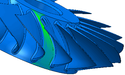

Use la estrategia Acabado del cubo para mecanizar el área del cubo entre dos álabes.
