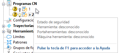

Un proyecto de PowerMill puede contener varios programas CN. Los programas CN se muestran en el explorador bajo la división de Programa CN. Pase el cursor por encima de un programa CN para mostrar su Estado de seguridad. El explorador le permite colocar trayectorias en los programas CN, que luego puede posprocesar para crear un fichero CN.
El explorador muestra los problemas y avisos asociados con los programas CN. Pase el cursor por encima de un programa CN para mostrar su Estado de seguridad.
