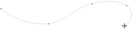

  2. Puede dibujar la curva en el área gráfica o utilizar la zona de coordenadas de la barra de estado para describir la curva.
    Los puntos de color azul muestran los puntos utilizados para crear la curva.
