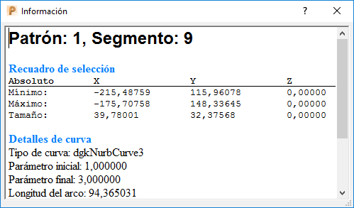

- Propiedades — Se muestran las extensiones, el tipo, y los puntos clave de la curva Bézier.
Patrón — Muestra el nombre del patrón, en este caso Curvas de entrada.
Segmento — Muestra las propiedades de este segmento. En este caso el segmento séptimo.
