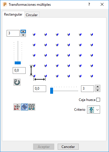

- Transformaciones múltiples — Haga clic para realizar varios movimientos o rotaciones.
La orientación de la transformación depende del plano de trabajo principal
o
, configurado en la barra de herramientas de Información.
Hay dos pestañas:
- Rectangular — Configuración similar a la opción de Mover
, con la diferencia de que proporciona una vista previa del resultado y de que está dotada de mayor flexibilidad y control.
- Circular — Configuración similar a la opción de Rotar

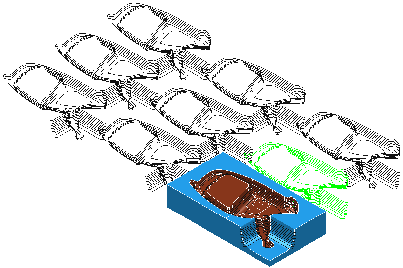

- Añadir trayectorias — Añade todas las trayectorias transformadas a una trayectoria.
Por ejemplo, crear varias transformaciones en una trayectoria a Z constante llamada CZ.
Al seleccionar la pestaña de Transformar la trayectoria > panel de Opciones de transformación de trayectoria > Añadir trayectorias, se crea una trayectoria nueva:

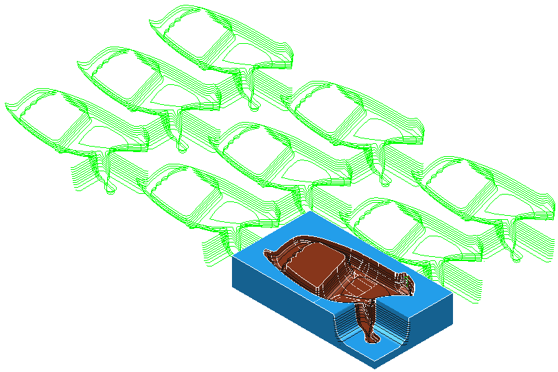

Al deseleccionar la pestaña de Transformar la trayectoria > panel de Opciones de transformación de trayectoria > Añadir trayectorias, se crean ocho trayectorias nuevas:
