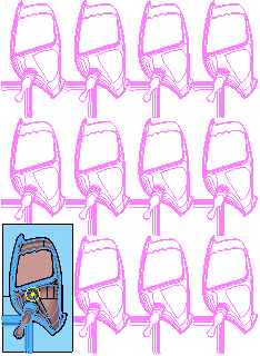

Esta transformación de trayectoria cuenta con 3 filas y 4 columnas:
Transforma esto:
en esto:
Transforma esto:
en esto:
