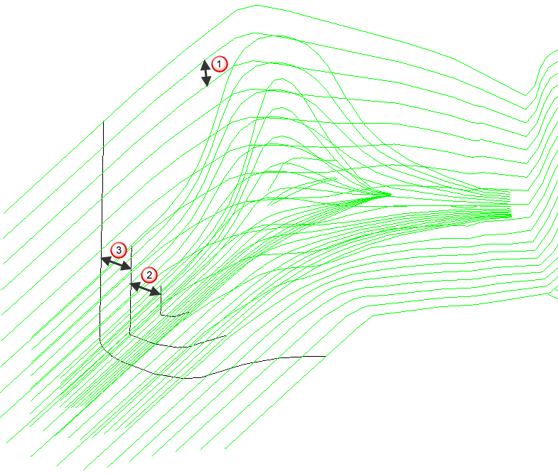

Cosidos horizontales:
Paso lateral pendiente
Profundidad pendiente de corte
Profundidad pendiente de corte final

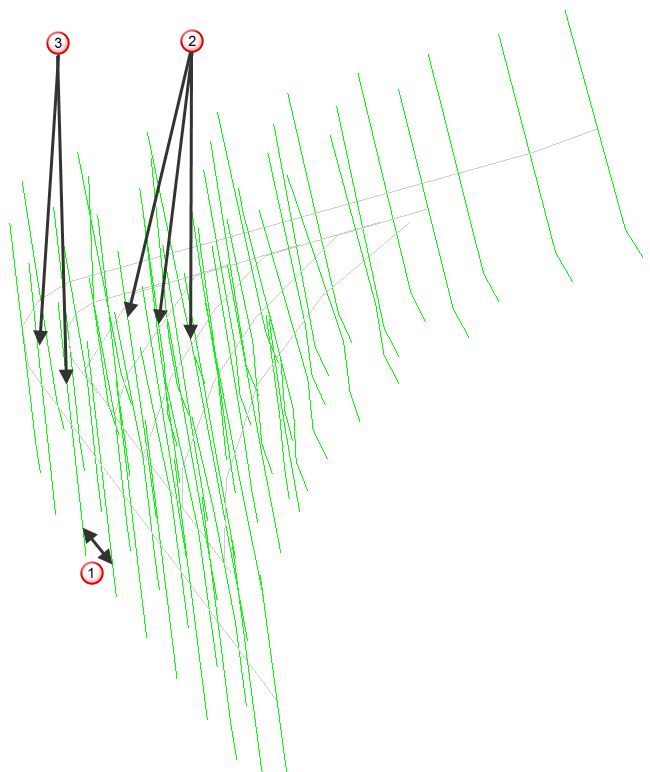

Según las pasadas:
Según las pasadas:

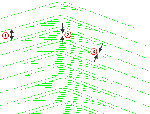

Paso lateral plano
Profundidad plana de corte
Profundidad plana de corte final
