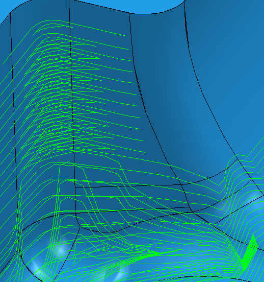

Utilice la estrategia de Desbaste de esquinas para quitar el material que queda en las esquinas. La trayectoria se genera de tal manera que el resto del material se elimina en etapas sucesivas, utilizando movimientos de puntadas horizontales y verticales, o a lo largo de pasadas.
