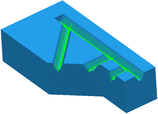

Utilice la página de Mecanizado de nervios para crear una trayectoria que mecanice un canal (o ranura) en una pieza.
Patrón — Define la línea central aproximada del canal.
Crear patrón — Haga clic para crear un patrón nuevo vacío.
Indicar patrón seleccionado — Haga clic para seleccionar un patrón en la ventana de gráficos, y no por el nombre en la lista de Seleccionar patrón.
Superficies — Define las superficies que forman las paredes y la base del canal.
Estilo — Seleccione si desea mecanizar descendiendo sobre ambas paredes del canal o descendiendo sobre la línea central.
Al seleccionar un Estilo de Paredes de nervio, se crea una trayectoria de herramienta que mecaniza en sentido descendente un lateral del canal y después el otro. Utilice esta opción cuando la herramienta es menor que el canal.
Al seleccionar un Estilo de Centro del nervio, se crea una trayectoria de herramienta que mecaniza descendiendo sobre la línea central del canal. Utilice esta opción cuando la herramienta, frecuentemente una herramienta de forma, es del tamaño y de la forma del canal.
Al seleccionar un estilo de Centro y paredes, se crea una trayectoria de herramienta que mecaniza descendiendo sobre la línea central del canal para posteriormente mecanizar cada lateral del canal.
Distancia — Si la superficie superior no está mecanizada completamente, introduzca la altura por encima de la parte superior del canal a la que comienza el mecanizado.
Por ejemplo, con una Distancia de 0 se obtiene:
Con una Distancia de 10 se obtiene:
