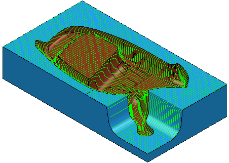

Utilice la estrategia de Acabado raster para crear una trayectoria utilizando un patrón de curvas dentro de un límite, y proyectando los puntos de estas curvas sobre el modelo.
Las trayectorias raster a menudo se usan en piezas abiertas y se adaptan mejor a los modelos rectangulares. Se trata de una estrategia de mecanizado potente que funciona bien con muchos modelos, pero no con zonas que sean verticales (o casi verticales).
