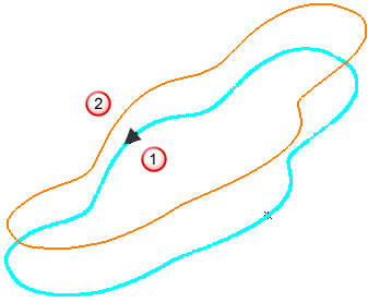

- lado izquierdo
- lado derecho
Lado del modelo de alambre - Izquierdo:
Lado del modelo de alambre - Derecho:

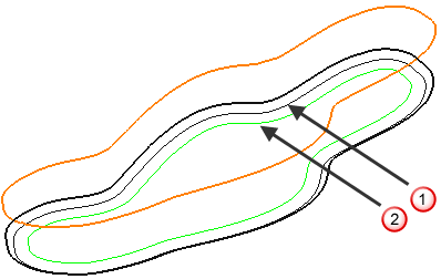

— Desfase radial: 0
— Desfase radial: 5

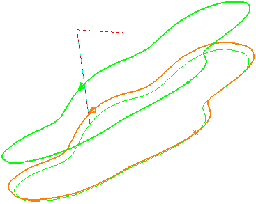

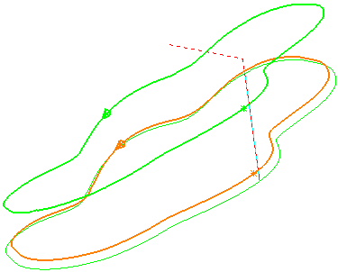

— Dirección de las generatrices.
— Distancia de abanico.
