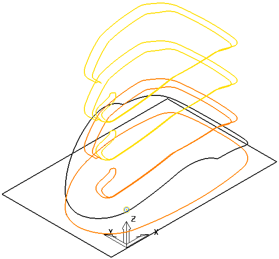

Ejemplo de mover curvas
En este ejemplo se explica cómo mover curvas con la pestaña de Editor de curvas. Utiliza la opción de Mantener el original para ver fácilmente el efecto de la transformación.
  1. Seleccione las curvas que desea mover (las curvas seleccionadas aparecen en amarillo).
  2. Haga clic en la pestaña de Editor de curvas > panel de Editar > Transformaciones > Mover para acceder a la barra de herramientas de Mover.
  3. Escriba un n.º de copias de 2.
  4. Introduzca las coordenadas 0 0 75 en en la barra de Estado y pulse la tecla de introducir. Se mueven y copian las curvas seleccionadas.
Nota: El origen se sitúa en el centro de las curvas seleccionadas.
Para más información, consulte el ejemplo de mover los orígenes de las transformaciones.
