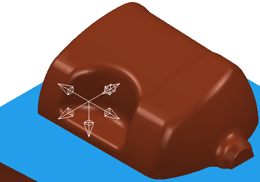

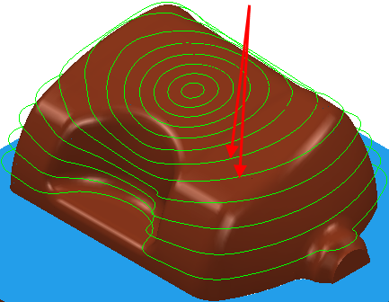

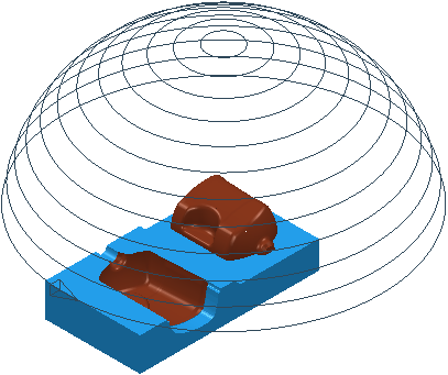

Utilice la página de Acabado por proyección de puntos para proyectar un patrón esférico sobre el modelo. El centro de esta esfera es el foco del patrón, que luego se mecaniza.
Estilo — Seleccione un estilo para definir la forma del patrón.

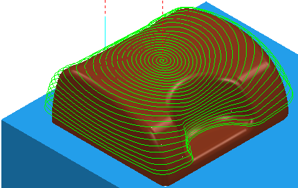

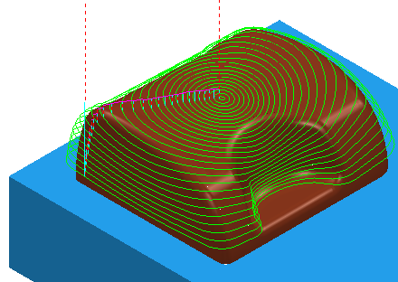

Cuando se mecaniza utilizando un patrón de espiral, los límites del Ángulo acimut ya no son funcionales. En su lugar, la Dirección de Sentido horario/Sentido antihorario pasa a estar activa.
Posición — Introduzca las coordenadas del centro de la esfera.

Paso lateral angular — Introduzca el ángulo entre pasadas consecutivas.
Vista previa — Haga clic para producir una trayectoria de vista previa sobre la forma de la proyección.
Dibujar — Seleccione para visualizar el patrón de vista previa.
