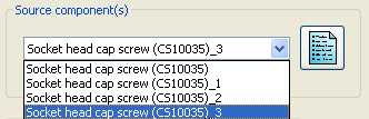

En el ejemplo hay cuatro componentes idénticos:
