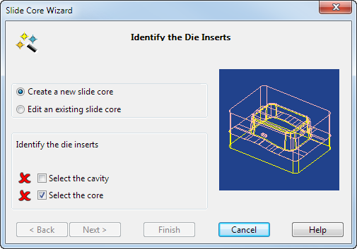

El cuadro de diálogo se abre si ha activado la opción de Postizo de corredera en la página de Seleccionar un tipo de postizo.
Esta página del asistente no se utiliza en los siguientes casos:
Utilice esta página para seleccionar los insertos de matriz de las placas de postizo y cavidad con las siguientes opciones:
Puede seleccionar cualquier par de sólidos o componentes conectados por una cara común.
Cuando selecciona componentes que tienen copias, se abre el cuadro de diálogo Componentes de varias copias seleccionados.
