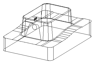

- Seleccione Postizo. En la pantalla se visualiza el inserto de matriz de esa placa y la otra se oculta temporalmente.
- Seleccione las superficies de división en la placa de postizo.
Cuando pasa el cursor por encima del inserto, se van resaltando zonas
. Estas son las zonas en las que puede seleccionar la superficie de división.

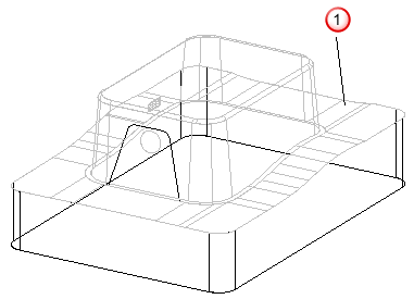

- Si hace clic en una zona resaltada, se selecciona y cambia de color. Las zonas ya seleccionadas dejan de estarlo.
- Es más fácil ver las zonas seleccionadas en el modo sombreado.

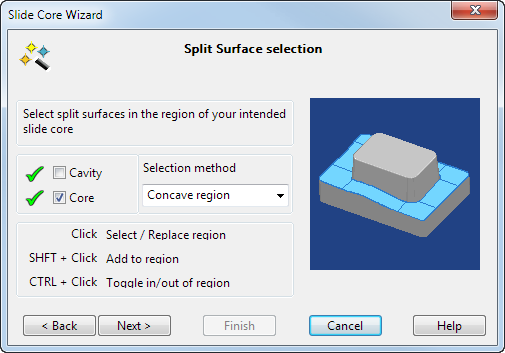

- Puede añadir o sacar zonas de la selección actual con las teclas de Mayús y Control, como indica el asistente.
- Utilice la selección con cuadros para seleccionar las zonas. Se seleccionan únicamente las caras que están completamente dentro del cuadro, lo que facilita la selección de grupos de caras. También puede utilizar la selección con cuadros y las teclas de Ctrl y Mayús para añadir y eliminar zonas.
Las opciones de Método de seleccióndeterminan el tipo de zonas que se resaltan:
- Zona cóncava — Resalta las zonas cóncavas del inserto de matriz.
- Zona convexa — Resalta las zonas convexas del inserto de matriz.
- Zona continua — Selecciona una zona de superficies que son continuas tangentes.
- Cara individual — Únicamente resalta caras individuales.

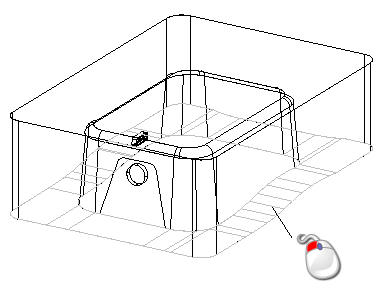

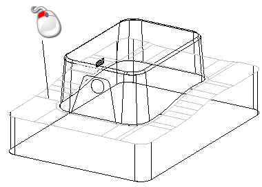

- Seleccione la siguiente cara utilizando la opción de Cara individual.
- Seleccione la Cavidad y las superficies de división en ese inserto de matriz. Ahora puede seleccionar algunas superficies de división, en vez de seleccionar todas las superficies de división.
