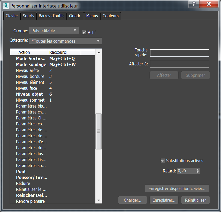

En travaillant avec des objets polygones, vous pouvez utiliser un "raccourci clavier appuyer/relâcher" pour annuler temporairement l'opération actuelle et en effectuer une autre. Dès que vous relâcher le raccourci clavier, vous revenez à l'opération précédente.
Par exemple, vous pouvez travailler au niveau de sous-objet du Polygone, en déplaçant des polygones et avoir besoin de faire pivoter l'objet pour accéder à une autre face de celui-ci. Plutôt que de quitter le niveau de sous-objet Polygone, de faire pivoter l'objet et de revenir au niveau de sous-objet, il suffit simplement d'appuyer et de maintenir la touche 6, de faire pivoter l'objet, de relâcher la touche et de revenir immédiatement au déplacement des polygones.
Pour voir la liste des raccourcis clavier appuyer/relâcher, accédez au menu Personnaliser
Personnaliser interface utilisateur
groupe de fonctions Clavier, ouvrez la liste déroulante Groupe et sélectionnez Editer poly ou Poly éditable. Les actions en gras sont celles que vous pouvez attribuer en tant que raccourcis clavier appuyer/relâcher. Elles ne sont pas toutes attribuées ; pour plus informations sur l'attribution de raccourcis clavier, voir Groupe de fonctions Clavier.
Les actions en gras peuvent fonctionner en tant que raccourcis appuyer/relâcher.
