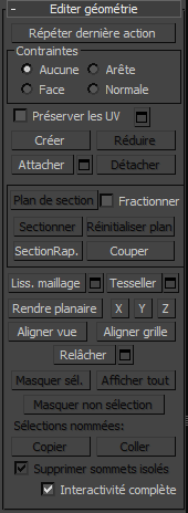

Panneau déroulant Editer géométrie (Maillage polygone et Poly éditable)
Le panneau déroulant Editer géométrie fournit des commandes globales pour modifier la géométrie de l'objet poly, soit au niveau (objet) supérieur soit aux niveaux de sous-objet. Les commandes sont les mêmes à tous les niveaux, à l'exception de celles spécifiées dans les descriptions ci-dessous.
Interface
Répéter dernière action
Répète la dernière commande utilisée.

Contraintes
Permet d'utiliser la géométrie existante pour contraindre la transformation de sous-objets. Sélectionnez le type de contrainte:
  • Aucune pas de contrainte. Il s'agit de l'option par défaut.
  • Arête: contraint les transformations de sous-objet aux limites des arêtes.
  • Face: contraint les transformations de sous-objet aux surfaces faces individuelles.
  • Normale contraint chaque transformations de sous-objet à sa normale, ou à la moyenne de ses normales. Dans la plupart des cas, cela provoque le déplacement des sous-objets du plan perpendiculaire à la surface.

Conserver les UV
Lorsque cette option est activée, vous pouvez éditer des sous-objets sans affecter le mapping UV de l'objet. Vous pouvez choisir un des canaux de mapping d'un objet à conserver ou pas ; voir la rubrique suivante, Paramètres Conserver les UV. Cette option est désactivée par défaut.

Créer
Vous permet de créer une géométrie. Le comportement de ce bouton dépend du niveau qui est actif.

Réduire (niveaux Sommet, Arête, Bordure et Polygone uniquement)
Rétracte les groupes de sous-objets contigus sélectionnés en soudant leurs sommets à un sommet au centre de la sélection.

Attacher
Intègre les autres objets de la scène à l'objet poly sélectionné. Après avoir activé l'option Attacher, cliquez sur un objet à attacher à l'objet sélectionné. L'option Attacher reste active afin que vous puissiez continuer à cliquer sur les objets à attacher. Pour terminer l'opération, cliquez avec le bouton droit de la souris sur la fenêtre active ou cliquez à nouveau sur le bouton Attacher.

Détacher (niveaux de sous-objet uniquement)
Sépare les sous-objets sélectionnés et les polygones associés comme objet ou élément(s) nouveaux.

Plan de section (niveau de sous-objet uniquement)
Crée un gizmo de plan de section que vous pouvez positionner et faire pivoter pour spécifier l'emplacement de la section. Active également les boutons Sectionner et Réinit. plan ; cliquez sur Sectionner pour créer des arêtes à l'intersection du plan et de la géométrie.

Fractionner
Lorsque vous sélectionnez cette option, les opérations Couper et Sectionner créent deux jeux de sommets à l'endroit où les arêtes sont divisées. Vous pouvez ainsi facilement supprimer les nouveaux polygones pour créer des trous, ou les animer comme des éléments distincts.
Sectionner (niveau de sous-objet uniquement)
Effectue l'opération de section à l'emplacement du plan de section. Cette option n'est disponible que lorsque l'option Plan de section est activée. Cet outil permet de sectionner l'objet poly de la même manière que le mode "Exécuter sur : Polygones" du modificateur Section.

Réinit. plan (niveau de sous-objet uniquement)
Restaure la position et l'orientation par défaut du plan de section. Cette option est disponible uniquement lorsque l'option Plan de section est activée.
Section rapide
Permet de sectionner rapidement un objet sans avoir à manipuler un gizmo. Effectuez une sélection, cliquez sur Section rapide, puis cliquez une fois à l'emplacement où vous voulez que la section commence et une seconde fois à son point final. Tant que la commande reste active, vous pouvez continuer à sectionner la sélection.

Couper
Permet de créer des arêtes d'un polygone à un autre ou à l'intérieur d'un même polygone. Cliquez sur le point de départ, déplacez la souris, puis cliquez de nouveau ; continuez à déplacer la souris puis à cliquer pour créer les nouvelles arêtes connectées. Cliquez une fois avec le bouton droit de la souris pour quitter l'opération Couper en cours, afin d'en commencer une autre ou cliquez de nouveau avec le bouton droit de la souris pour quitter le mode Couper.

Liss. maillage
Lisse l'objet en utilisant les paramètres courants. Cette commande utilise une fonction de subdivision similaire à celle du modificateur Liss. maillage avec Subdivision NURMS ; cependant, contrairement à Subdivision NURMS, elle applique le lissage instantanément à la zone sélectionnée du maillage de contrôle.

Tesseler
Subdivise tous les polygones de l'objet en fonction des paramètres de tessellation.

Rendre planaire
Rend tous les sous-objets sélectionnés coplanaires. La normale du plan est la normale de la surface moyenne de la sélection.

X/Y/Z
Rend les sous-objets sélectionnés planaires et aligne le plan sur le plan correspondant dans le système de coordonnées local de l'objet. Le plan utilisé est celui perpendiculaire à l'axe du bouton ; par exemple, cliquez sur le bouton X pour aligner l'objet sur l'axe YZ local.

Aligner vue
Aligne tous les sommets de l'objet sur le plan de la fenêtre active. Aux niveaux de sous-objet, cette fonction affecte uniquement les sommets sélectionnés ou les sommets appartenant aux sous-objets sélectionnés.

Aligner grille
Aligne tous les sommets de l'objet sélectionné sur le plan de construction de la vue actuelle et permet de les déplacer. Ou, pour les niveaux de sous-objet, agit uniquement sur les sous-objets sélectionnés.

Relâcher
Applique la fonction Relâcher à la sélection courante, en utilisant les paramètres Relâchement actuels (voir ci-après). Relâcher normalise l'espacement du maillage en déplaçant chaque sommet vers l'emplacement moyen des sommets voisins. Il fonctionne de la même manière que le modificateur Relâchement.

Masquer sélection (niveaux Sommet, Polygone et Elément uniquement)
Masque les sous-objets sélectionnés.
Afficher tout (niveaux Sommet, Polygone et Elément uniquement)
Affiche les sous-objets masqués.
Masquer le reste (niveaux Sommet, Polygone et Elément uniquement)
Masque les sous-objets non sélectionnés.
Sélections nommées (niveaux de sous-objet uniquement)
Cette option permet de copier et de coller des jeux de sélections nommées de sous-objets d'un objet à un autre. Commencez par créer un ou plusieurs jeux de sélections nommées, copiez-en un, sélectionnez un autre objet, placez-vous au même niveau de sous-objet, puis collez le jeu de sélections.

Supprimer sommets isolés (niveaux Arête, Bordure, Polygone et Elément uniquement)
L'activation de cette option supprime les sommets isolés lorsque vous supprimez une sélection de sous-objets contigus. Lorsque cette option est désactivée, la suppression des sous-objets laisse tous les sommets intacts. Cette option est activée par défaut.
Interactivité complète (poly éditable uniquement)
Bascule le niveau de feedback des outils SectionRapide et Couper, ainsi que de toutes les boîtes de dialogue des paramètres et les chariots. Disponible avec les objets polygones éditables, mais pas avec le modificateur Maillage polygone.
Lorsque cette option est activée (par défaut), 3ds Maxmet à jour la fenêtre en temps réel lorsque vous utilisez la souris pour manipuler l'outil ou pour modifier une valeur numérique. Avec les outils Couper et SectionRapide et lorsque l'option Interactivité complète est désactivée, seule la ligne de bande élastique est visible jusqu'à ce que vous cliquiez. De même, lorsque vous utilisez les valeurs numériques des chariots , le résultat final est uniquement visible lorsque vous relâchez le bouton de la souris après avoir modifié le paramètre.
