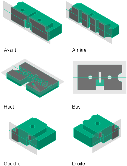

Aligne l'objet de coupe sur une orientation orthogonale relative au SCU.
Un objet de coupe contenant tous les objets 3D est créé selon l'orientation relative au SCU (non à la vue courante), que vous spécifiez. Cette option crée un objet de coupe dans l'état Plan de coupe avec la fonction de coupe 3D activée.
