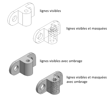

ligne masquée
Définit les options d'affichage de la vue en coupe.
Lignes visibles
Affiche la vue en coupe en mode Filaire en faisant apparaître uniquement les lignes visibles.
Lignes visibles et cachées
Affiche la vue en coupe en mode Filaire en faisant apparaître les lignes visibles et masquées.
Ombré avec lignes visibles
Affiche la vue en coupe avec un ombrage en faisant apparaître uniquement les lignes visibles.
Ombré avec lignes visibles et cachées
Affiche la vue en coupe avec un ombrage en faisant apparaître les lignes visibles et cachées.

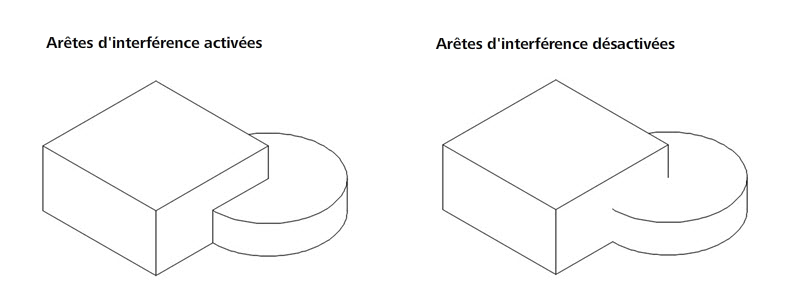

Arêtes d'interférence
Active ou désactive la visibilité des arêtes d'interférence. Les arêtes d'interférence apparaissent lorsque des corps solides se coupent. Lorsque la visibilité des arêtes d'interférence est activée, le programme trace une ligne à l'intersection des corps solides.

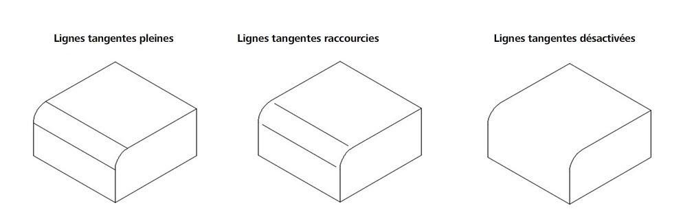

Arêtes tangentes
Active ou désactive la visibilité des arêtes tangentes. Les arêtes tangentes marquent la transition entre une surface plane et une arête arrondie. Elles sont généralement considérées comme des arêtes raccordées.
Arêtes tangentes réduites. Raccourcit la longueur des arêtes tangentes afin de les différencier des arêtes visibles. Disponible uniquement si l'option Arêtes tangentes est sélectionnée.
