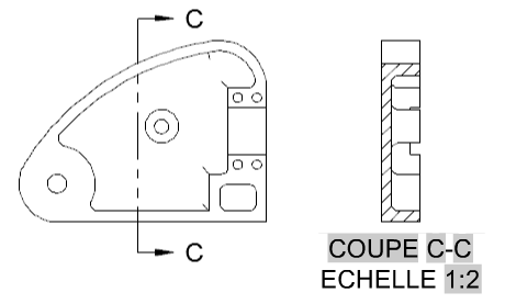

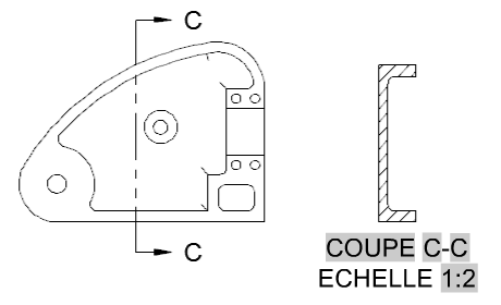

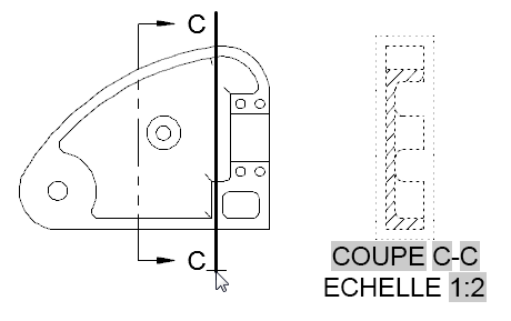

Spécifie la distance de profondeur de sorte que la géométrie située au-delà du plan de coupe de la ligne de coupe puisse être incluse ou supprimée de la vue en coupe.
Cette option est disponible uniquement lorsque la vue en coupe a été placée dans la présentation et si l'option Distance est sélectionnée dans Profondeur.
