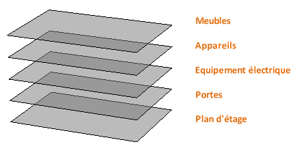

Utilisez les calques pour contrôler la visibilité des objets et attribuer des propriétés, telles que la couleur ou le type de ligne. Les objets présents sur un calque reprennent normalement les propriétés de ce calque. Toutefois, vous pouvez remplacer n'importe quelle propriété d'un objet. Par exemple, si la propriété de couleur d'un objet est définie sur DuCalque, l'objet affiche la couleur du calque. En revanche, si elle est définie sur Rouge, l'objet s'affiche en rouge, quelle que soit la couleur attribuée au calque.
