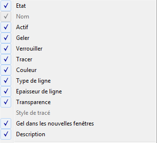

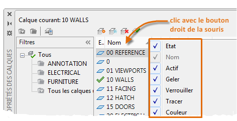

Etiquettes des colonnes - Menu contextuel
Noms des colonnes
Répertorie toutes les colonnes par leur nom. Une coche indique que la colonne est incluse dans l'affichage. Cliquez sur le nom d'une colonne pour l'afficher ou la masquer. Les paramètres Gel de la fenêtre, Couleur de fenêtre, Type de ligne de fenêtre, Epaisseur de ligne de fenêtre et Style de tracé de fenêtre sont disponibles uniquement lorsqu'une fenêtre de présentation est active.
Personnaliser
Affiche la boîte de dialogue Personnaliser les colonnes de calques, qui vous permet de spécifier les colonnes à masquer ou à afficher, ou encore de modifier l'ordre des colonnes.
Agrandir toutes les colonnes
Adapte la largeur de toutes les colonnes au contenu de leur en-tête et de leurs données.
Agrandir la colonne
Adapte la largeur de la colonne sélectionnée au contenu de son en-tête et de ses données.
Optimiser toutes les colonnes
Adapte la largeur de toutes les colonnes à leur contenu.
Optimiser la colonne
Adapte la largeur de la colonne sélectionnée à son contenu.
Geler la colonne (ou Dégeler la colonne)
Une colonne gelée, ainsi que toutes les colonnes situées à sa gauche, restent visibles lorsque vous faites défiler la page. Vous devez la dégeler afin que toutes les colonnes de défilent de nouveau.
Restaurer les valeurs par défaut des colonnes
Restaure les paramètres d'affichage et d'épaisseur par défaut de toutes les colonnes.

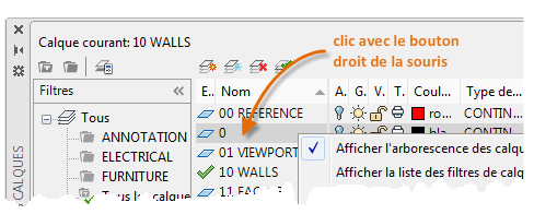

Menu contextuel Liste des calques
Afficher l'arborescence des calques
Affiche la liste des filtres. Ne sélectionnez pas cette option si vous souhaitez masquer la liste. Identique à .
Afficher la liste des filtres de calque
Affiche les filtres de calque dans la partie supérieure de la liste des calques. Désactivez cette option pour afficher uniquement les calques dans la liste des calques.

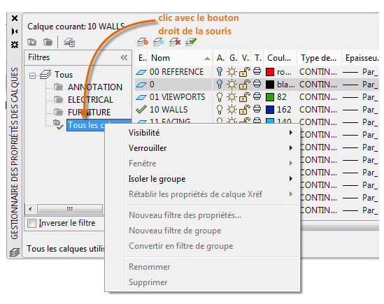

Isoler les calques sélectionnés
Désactive tous les calques, à l'exception de ceux qui sont sélectionnés.
Fusionner le ou les calques sélectionnés en
Regroupe les calques sélectionnés en un calque spécifique. Les objets situés sur les calques sélectionnés sont déplacés vers le nouveau calque et héritent de ses propriétés.
Tout sélectionner
Sélectionne tous les calques affichés dans la liste des calques.
Tout effacer
Désélectionne tous les calques de la liste des calques.
Sélectionner tout sauf courant
Sélectionne tous les calques affichés dans la liste des calques, à l'exception du calque actif.
Inverser la sélection
Sélectionne tous les éléments de la liste des calques, à l'exception de ceux qui sont sélectionnés.
Inverser le filtre de calque
Affiche tous les calques qui ne correspondent pas aux critères du filtre de propriétés de calque sélectionné.
Filtres de calque
Affiche la liste des filtres de calque, comprenant les filtres de calque par défaut. Cliquez sur un filtre pour l'appliquer à la liste des calques.

Menu contextuel Liste des filtres
Visibilité
Modifie la visibilité des calques présents dans les filtres sélectionnés.
Verrouiller
Détermine si les calques des filtres sélectionnés sont verrouillés ou déverrouillés.
Fenêtre
Dans la fenêtre de présentation courante, gère le paramètre de gel de fenêtre des calques dans les filtres sélectionnés.
Isoler groupe
Gèle tous les calques non inclus dans les filtres sélectionnés.
  • Toutes les fenêtres.
    • Dans toutes les fenêtres, cette option définit le paramètre de gel de fenêtre pour tous les calques absents des filtres sélectionnés.
    • Dans l'espace objet, gèle tous les calques absents du filtre sélectionné, à l'exception du calque actif.
  • Uniquement la fenêtre active.
    • Dans la fenêtre de présentation active, définit le paramètre de gel de fenêtre pour tous les calques absents des filtres sélectionnés.
    • Dans l'espace objet, désactive tous les calques absents des filtres sélectionnés, à l'exception du calque actif.
Rétablir les propriétés de calques Xréf
Supprime la propriété xréf des remplacements de propriétés pour la xréf sélectionnée. Vous pouvez réinitialiser tous les remplacements pour une xréf sélectionnée, ou un remplacement de propriété de calque de xréf spécifique.
Nouveau filtre des propriétés
Affiche la boîte de dialogue Propriétés du filtre de calque. Identique à .
Nouveau filtre de groupe
Crée un filtre de groupe de calques. Identique à .
Convertir en filtre de groupe
Convertit le filtre de propriétés de calque sélectionné en filtre de groupe de calques.
Renommer
Modifie le nom du filtre de calque sélectionné.
Supprimer
Supprime le filtre de calque sélectionné. Vous ne pouvez pas supprimer les filtres de calque Tous, Tous les calques utilisés ou Xréf.
Propriétés
Affiche la boîte de dialogue Propriétés du filtre de calque, qui permet de modifier les définitions du filtre de propriétés de calque sélectionné. Cette option est disponible uniquement si un filtre des propriétés de calque est sélectionné.
