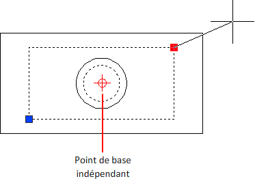

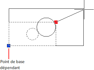

Indique que le jeu de sélection des objets se met à l'échelle par rapport au point de base défini au déclenchement de l'action dans une référence de bloc dynamique. Une action de mise à l'échelle peut être associée uniquement avec un paramètre linéaire, polaire ou XY.
Indique si le point de base pour l'action est dépendant ou indépendant du point de base du paramètre associé.
Met à l'échelle ou déplace les objets sélectionnés en fonction du point de base du paramètre associé.
Met à l'échelle ou déplace les objets sélectionnés en fonction d'un point de base défini séparément de celui du paramètre associé.
