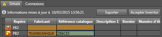

  4. Cliquez sur Afficher les détails et les connexions.
  5. Dans ce volet, cliquez sur l'onglet Détails.
  6. Effectuez l'une des opérations suivantes :

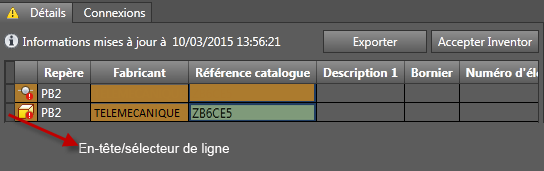

    • Cliquer sur le sélecteur de ligne (en-tête) afin de sélectionner la ligne entière pour votre composant AutoCAD Electrical toolset.
    • Cliquer sur une cellule individuelle.
  7. Cliquer sur Accepter Inventor.
    Si des différences existent au niveau des attributs de repère, d'installation ou de localisation, mettez à jour manuellement la valeur du composant AutoCAD Electrical avec celle du composant Inventor. En effet, ces attributs ne font pas partie de l'opération Accepter Inventor.
  8. Dans la boîte de dialogue Insérer un composant/Modifier le composant, cliquez sur OK pour accepter les valeurs du composant Inventor.
